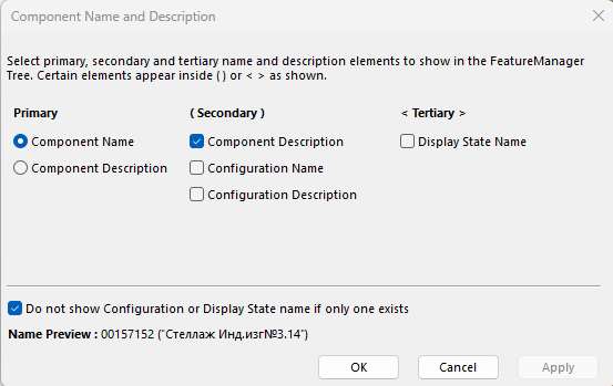

Here is the result:
Снимок экрана 2025-01-17 095519

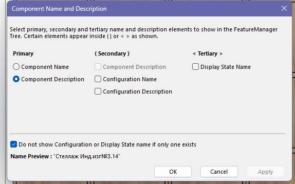

But I need it to be like this:
Снимок экрана 2025-01-17 100042
